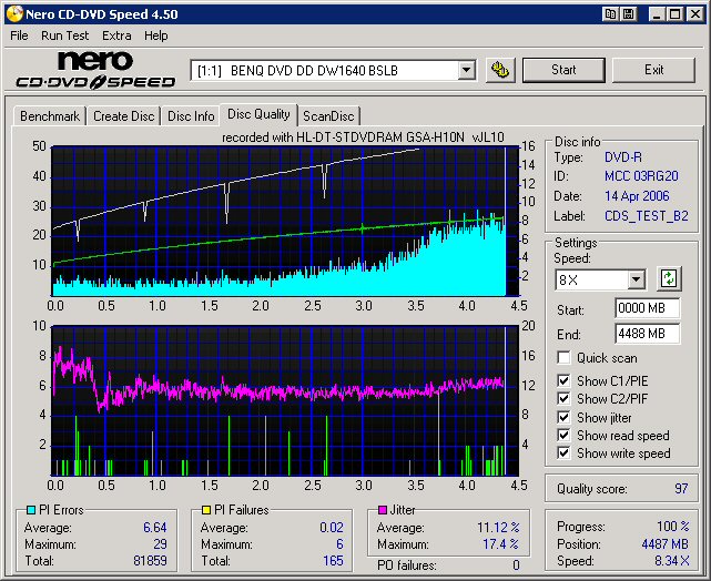

Postby Ian on Sat Apr 15, 2006 7:34 am
Verbatim 16x DVD-R (MCC 03RG20)
Burned with LG GSA-H10N FW vJL10
Written @ 16x
Tested in BenQ DW1640 FW BSLB
Read @ 8x
LG GSA-H10N CD Speed DVD-R Write Quality.jpg (105.37 KiB) Viewed 11639 times

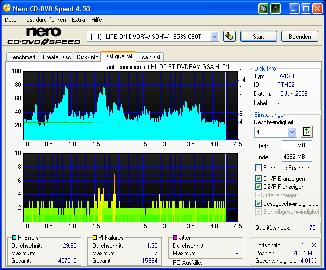

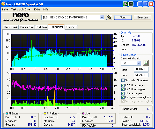

Postby Gabe on Thu Jun 15, 2006 7:56 am
Burner: LG GSA-H10N JL11
Media-brand: Datawrite Red DVD-R 16x
Media-code: TTH02
Write-speed: 16x (OPC limit to 12x at ca. 93%)
Datawrite Red DVD-R 16x (abgesbremst auf 12x gegen Schluss) LG GSA-H10N JL11 B.png
Datawrite Red DVD-R 16x (abgesbremst auf 12x gegen Schluss) LG GSA-H10N JL11 B.png (59.29 KiB) Viewed 11511 times
Datawrite Red DVD-R 16x (abgesbremst auf 12x gegen Schluss) LG GSA-H10N JL11 L.png
Datawrite Red DVD-R 16x (abgesbremst auf 12x gegen Schluss) LG GSA-H10N JL11 L.png (55.67 KiB) Viewed 11496 times
